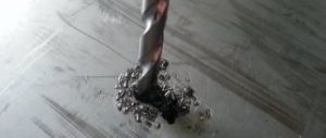

Этапы установки анкерного болта
Алгоритм монтажа анкерного болта, оснащенного гайкой, выглядит следующим образом.
  1. В конструкции, в которой предстоит выполнить монтаж такого крепежного элемента, необходимо просверлить отверстие. Диаметр отверстия должен быть таким, чтобы распорная втулка входила в него с некоторым натягом. Для выполнения этой процедуры вам потребуются перфоратор и бур соответствующего диаметра.
  2. Чтобы анкерный болт распорного типа, оснащенный гайкой, образовал надежное соединение, отверстие, в которое он устанавливается, необходимо тщательно очистить от строительной пыли и кусочков раскрошившегося при сверлении материала. Если отверстие небольшого размера, то для его очистки можно воспользоваться обычной медицинской грушей и ершиком соответствующего диаметра. В том случае, если отверстие для установки анкерного болта имеет значительную длину и большой диаметр, то для его качественной очистки можно использовать пылесос.
